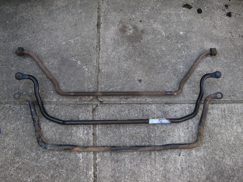

die Bilder von MekGeiwer zeigen aber den 22mm-Stabi der Servo-Achse im frontgetriebenem 32B. Im Syncro ist der dicke Quattro-Stabi mit 26mm, der ist auch geringfügig anders geformt.
Hier ein Bild der drei Stabis, die es im 32B meines Wissens nach gab:
Ich vermute, dass das Problem, vielleicht doch so wie es PADO schrieb, davon kommt, dass die Querlenker nicht in der endgültigen Position festgeschraubt wurden, sondern hängend. Wenn das wirklich so ist, musst Du das schnell ändern, sonst sind die Gummilager innerhalb kürzester Zeit kaputt.
Ich glaube nicht, dass man die Querlenker verkeht einbauen kann. Eher noch den Stabi. Google einfach nach "Audi quattro Typ 85 Vorderachse" dann findest Du genug Fotos, um die Einbaulage zu prüfen. Und sollte es wirklich nur am anderen Profil der Zubehörlenker liegen, dann gibt es eh kein Problem mehr!
