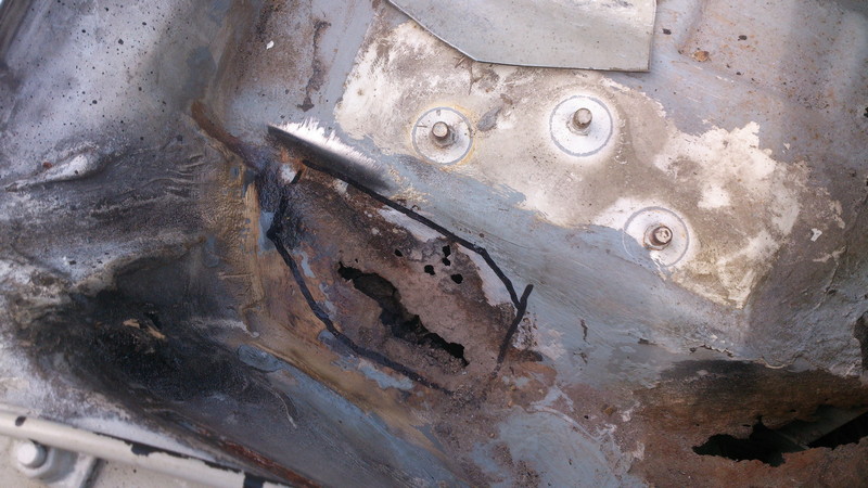

Hallo zusammen!
Ich hänge mich hier einfach mal in den bestehenden Thread und hoffe auf eure Hilfe.
Bei mir sieht es noch viel schlimmer aus als bei Fritz.
Bei dem Massaker, was da unter dem Bitumenscheiß stattgefunden hat finde ich ehrlich gesagt keinen Ansatzpunkt für eine Reparatur.
Also wo und wie am besten starten? Alle rot umrandeten Bereiche sind Löcher :cry: , der braune Rest ist oberflächlich bis stark angerostet.
Da die Stelle so extrem schlecht zum Schweißen ist (Kabelbaum läuft da durch, Zentralelektrik liegt genau darunter, diverse Dämmung direkt darunter, plus: ich kann nicht wirklich schweißen), wollte ich eigentlich passende Bleche aus einem Schlachter einkleben.
Die größten Probleme bereiten mir allerdings die durch die gelben Pfeile markierten Stellen.
Links unterhalb sitzt die erste Schraube, mit der der Pedalbock an den Wasserkasten geschraubt wird, rechts sitzt der eine Blechbügel, an dem die Zentralelektrik hängt.
Habt ihr einen Rat für mich was ich am besten machen kann?
Danke und Grüße!
Gunnar
