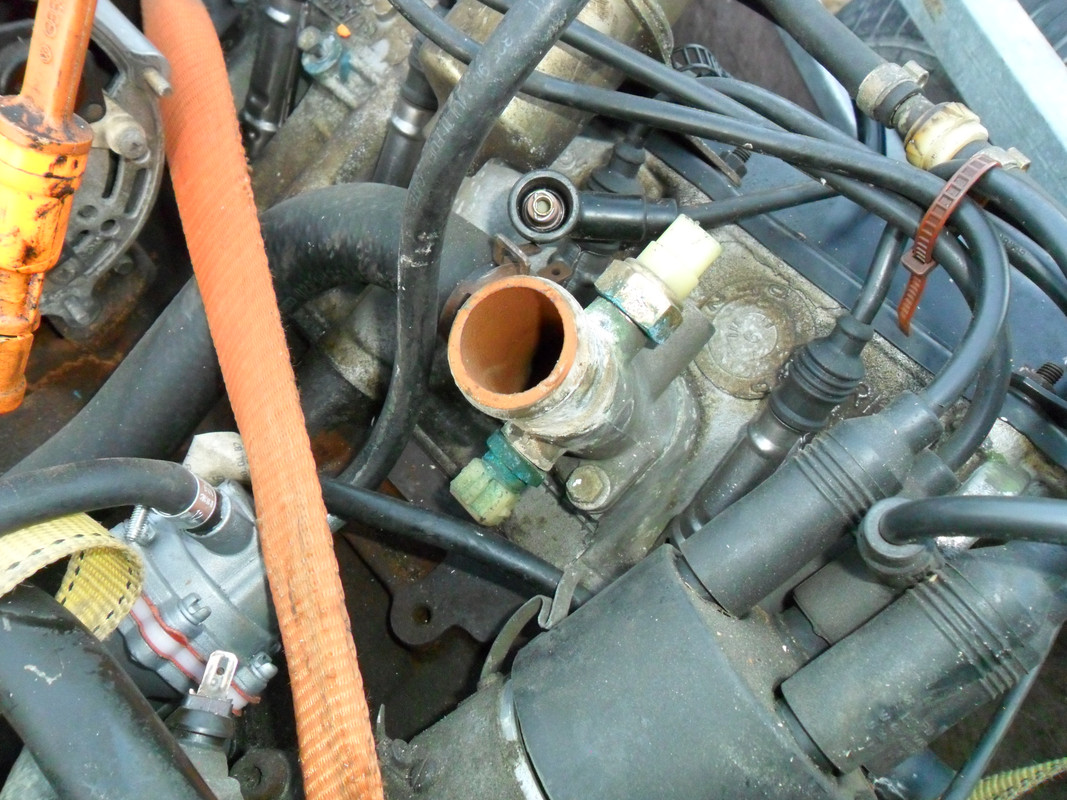

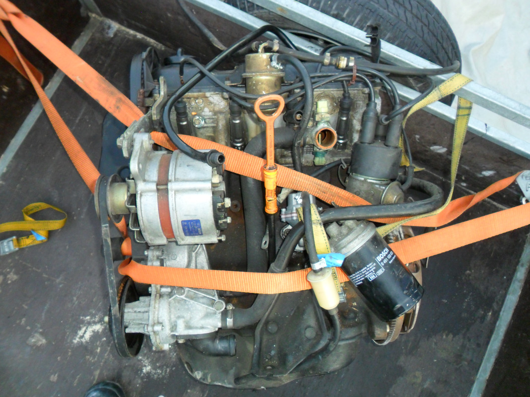

Heute habe ich mir den 1800er Motor geholt, den ich vielleicht in meinen Passat einbauen möchte. Laut meinem Freund kam das motor von einem Passat, aber da bin ich mir nicht sicher. Das glaube ich gar nicht. Ich werde versuchen, morgen ein paar Bilder zu posten. Vielleicht kann mir jemand helfen, herauszufinden, welchen motor ich richtig habe. Ich denke, das motor wird in den Passat passen, aber ich bemerke ein paar Unterschiede. Die Kühlschläuche sind nicht ganz gleich und die verschiedenen Sensoren befinden sich auch an verschiedenen Stellen. Der Einlass- und Auslasskollektor sind ebenfalls unterschiedlich. Der Verteiler ist auch anders, der bei meinem ursprünglichen 1600-cm3-Motor hat zwei Vakuumanschlüsse, während der beim neuen Motor nur einen hat. Ich vermute, ich kann viele Teile vom Originalrad auf das andere übertragen. Würde der 1800-Motor mit dem Verteiler meines 1600-Motors zusammenarbeiten oder sollte ich nach einem 1800-Verteiler mit zwei Vakuumanschlüssen suchen?

- Beiträge: 9452
Re: 1800 Motor Vergaser
Schau mal auf die linke Seite vom Motor.
Da ist eine plane Fläche, auf der die Motornummer eingeprägt ist.
Nenne uns mal diese Nummer, dann können wir dir sagen was das für ein Motor ist und aus welchem Modell er stammt.
