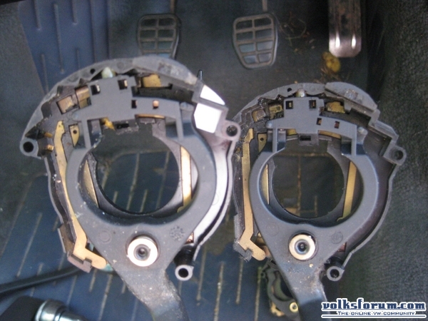

und prüfen ob sich der wischer überhaupt nach unten betätigen lässt. bei fahrzeugen ohne intervall is da ne sperre drin (ein plastikteil), also lenkrad und verkleidung ab und die sperre rausgezogen. relais müsste das sein mit der 19 drauf...

Sperre (weis)
Relais 19
