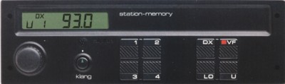

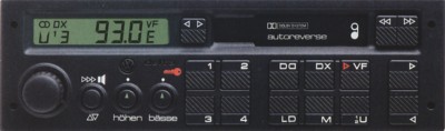

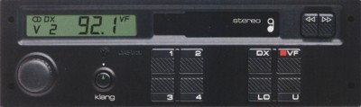

Es gab die Reihe Alpha, Beta, Gamma, Delta 1.
Die wurden eingebaut zwischen 1/1985 und 7/1987.
Ab 8/1987 gabs dann Alpha, Beta, Gamma und Delta 2.
Ausstattungen der Radios:
Alpha 1 = Monoradio ohne Kassette, ohne Stationstasten, Sendersuche nur per Sendersuchlauf, Suchlaufempfindlichkeit umstellbar, nur UKW, Klangwaage.
Beta 1= wie Alpha, zusätzlich 4 Stationstasten, Sendersuche manuell und per Suchlauf möglich, Mittelwelle
Gamma 1 = Stereoradio mit Kassette, sonst wie Beta
Delta 1 = Wie Gamma, zusätzlich Autoreverse, Cr/Me-Umschaltung, Dolby, getrennte Baß/Höhenregler anstatt Klangwaage
Die Generation 2 hat ein leicht verändertes Design mit schräg geriffelten Tasten, es nimmt das Design der Schalter im 35i vorweg.
Unterschiede in der Ausstattung zur Generation 1:
Alpha = zusätzlich 4 Stationstasten
Beta = zusätzlich Stereo und Kassettenlaufwerk, dafür keine Mittelwelle
Gamma = zusätzlich Autoreverse und Gala, Diebstahlschutz per Zahlencode
Delta = zusätzlich 8 anstatt 4 Senderspeicher bei UKW, Gala, Travel-Ari per eingebautem Zweitempfänger, automatische statt manuelle Bandsortenumschaltung, Diebstahlschutz per Zahlencode
Alle Radios konnte man gegen Wunsch auch mit einer automatischen Antenne bekommen.

Beta 1:

Gamma 1:

Delta 2:
