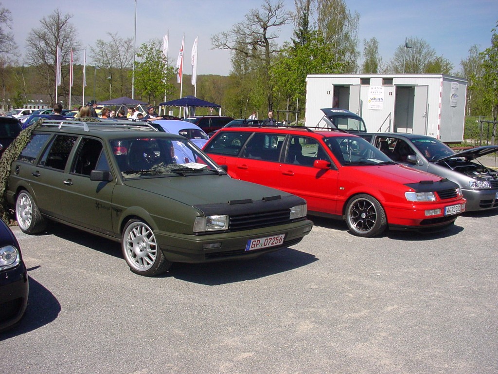

Re: 7,5x17 et35 felgen ohne bördeln ?
bördeln kost doch keine 100€...und nein es geht net ohne bördeln.
8*17 et35 mit 205/40/17 mit 40er h&r federn und audi federtellern, gebördelt und eingetragen:
ach ja was du auch machen kannst ist die "tieferleg domlager" von jom und co für den audi zu nehmen. kommt noch tiefer aber der tüv ist eher zweifelhaft.
Naja, 8" ist nicht 7,5".
Deine 8" kommen 6,35 mm weiter raus als die 7,5".
Mal zum Vergleich ein paar Felgengrößen mit Überstand von der Felgenmitte nach außen:
6x14 ET 38 = 3,82 cm
7x15 ET 28 = 6,09 cm
7x15 ET 20 = 6,89 cm
7,5x17 ET 35 = 6,025 cm
8x17 ET 35 = 6,66 cm
Die 7,5er in ET 35 kommen also noch nicht einmal so weit nach außen wie 7er in ET 28.
Und bei den 7x15ET28 muß man sehr häufig nicht bördeln.
ich kenn den unterschied zwischen einem halben zoll
fakt ist das vorne auch eine 7,5er nicht reicht. hinten is nicht das problem. und auf einer 7*15 er fährst du auch n ganz anderen reifen. ach: meine 7*15er lensos mit 195er reifen hat vorne auch nicht gereicht ohne bördeln. ok es kommt natürlich auch auf den prüfer an. dem einen reichts halt wen man ein herz ass spielkärtchen noch platz hat und der andere machte eben nach den vorgeschriebenen (6 warens glaub mm). der eine macht n kreuztest und der andere beläd den wagen eben.
