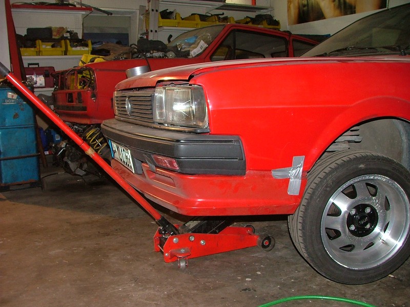

Ich hab hier vor Jahren im Forum mal einen Kamei Frontspoiler für meinen Santana gekauft. Jetzt wollt ich das Teil endlich mal montieren. Das Problem: Past net. Der Spoiler past vorne perfekt. Allerdings ist das Teil seitlich richtung Radkasten 5cm zu lang?! Wen ich das Teil in den Radkästen eben mache dann steht es vorne raus. Für mich sieht das auf den ersten Blick so aus als ob es ein "Ansatz" ist. Das Zeugs kenne ich jetzt das man es über die Serienstange klebt. Gabs sowas von Kamei? Oder hab ich hier ein Teil das ggf für einen Audi oder halt für das FL mit grossen Stosstangen ist?

Jo genau das Teil ist es. Nur stehts bei mir 5cm in den Radlauf rein. Wobei die Stange vom Santana seitlich länger ist und bis zum Radlauf geht....hmmm doch anders?!

ist die Santana-Stoßstange höher, daß du den Spoiler nicht so weit hoch bringst?
Ich kann mir nicht vorstellen, daß beim Santana die Bleche anders sind?

Der Santana Stoßfänger reicht im vorderen Bereich weiter nach unten, ist insgesamt höher. Von der oberen Zierleiste aus gemessen reicht die Passat-Stoßstange im vorderen Bereich nur ca. 11,5cm nach unten, beim Santana sind es fast 13cm. Beim Passat ragt der Bereich hinter dem Nummernschild entsprechend fast 7cm nach unten aus dem Rest der Stoßstange heraus, während es beim Santana nur ca. 5,5cm sind.
Vom Blech her gibt es am Vorderwagen keine Unterschiede bis auf die Bohrungen zur seitlichen Befestigung des jeweiligen Stoßfängers.
