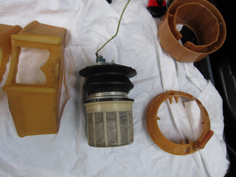

Selbst der Tank sah für mich komplett sauber aus. Hier mal ein paar Bilder von Pumpe und Tank.
https://abload.de/img/20170328_182529pfumb.jpg
https://abload.de/img/20170328_183659q3uz6.jpg
https://abload.de/img/20170328_183901fsuln.jpg
https://abload.de/img/20170328_184433aiuwx.jpg
https://abload.de/img/20170328_184458c6u7j.jpg
https://abload.de/img/20170328_184447gyapg.jpg

Danach habe ich mich wie von veit geschrieben an die Kraftstoffpumpe gemacht und diese komplett ausgebaut. Augenscheinlich ist dort alles sauber und ich konnte keinen Dreck oder Verschmutzungen feststellen. Auch das Sieb war frei von Schmutz.

Ich würde mal behaupten, daß der Schmutz, der auf diesem Bild...
... im Schlingertopf zu erkennen ist, reicht, um Streß zu machen
. Wer weiß, wieviel vorher schon abgeflossen ist und jetzt irgendwo im System steckt. Es könnten ja kleinere Teil durchs Sieb gegangen sein und sich irgendwo angesammelt haben

ich hatte ähnliche Probleme mit meinem KX im Herbst. Er startete und lief nur wenige Sekunden mit der Kaltstartareicherung. Ich habe dann minutenlang immer wieder gestartet und irgendwann konnte ich ihn mit Vollgasstellung am Leben halten, nach einer weiteren Minute hatte er sich dann erholt und alles war wie vorher. Das hatte ich zwei Mal, ich konnte es weder reproduzieren noch den Fehler eingrenzen. Die Kerzen waren aber nicht naß, es war ein Spritproblem. Ich vermute, dass der Steuerkolben wegen langer Standzeit gehangen hatte.
Eine Theorie zu Deinem Auto: Mikroskopisch kleine Teile des schwarzen Drecks im Tank - der übringes vom sich auflösenden Gummitopf stammt, der die Spritpumpe lagert - haben es bis zum Mengenteiler geschafft. Entweder das oben angesprochene Sieb ist verstopft oder der Steuerkolben hängt. Test: Einspritzventile ausbauen und in ein Glas hängen, Zündung an, Spritpumpe überbrücken, Stauscheibe manuell anheben, dann muss ordentlich Sprit kommen. So kannst Du gleich das Spritzbild der Ventile überprüfen.
Mittelfristig solltest Du meiner Meinung nach den Gummitopf ersetzen und den Tank reinigen. Ich habe bei meiner Reparatur im Jahr 2012 ein Stück Achsmanschette verwendet, das hat bis jetzt anstandslos gehalten:

Nachdem ich heute wieder 4 Stunden mit der Fehlersuche beschäftigt war, habe ich leider immer noch das gleiche Problem... :/
Heute habe ich mal den Dreck im Schlingertopf entfernt. Waren hauptsächlich Metallspäne. 20 Liter Sprit habe ich nun in den Tank gekippt und habe nun eine halb volle Tankanzeige.
