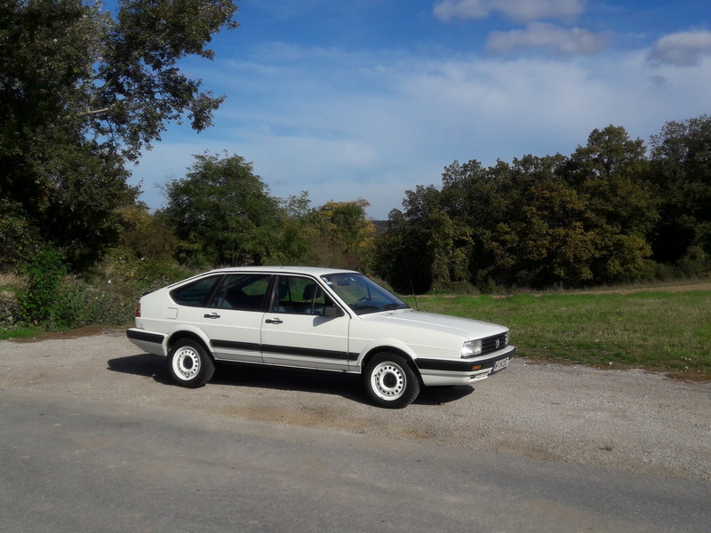

da es nicht so einfach ist, die Avus zu restaurieren habe ich das Problem vertagt und fahre im Sommer weiterhin mit den Zandvoort-Alufelgen. Eigentlich wollte ich diese Felgen für den Winterbetrieb verwenden, da das nichts geworden ist, habe ich die Stahlfelgen restauriert. Silber war mir aber zu langweilig

Passt doch, nur immer schön sauber halten....
