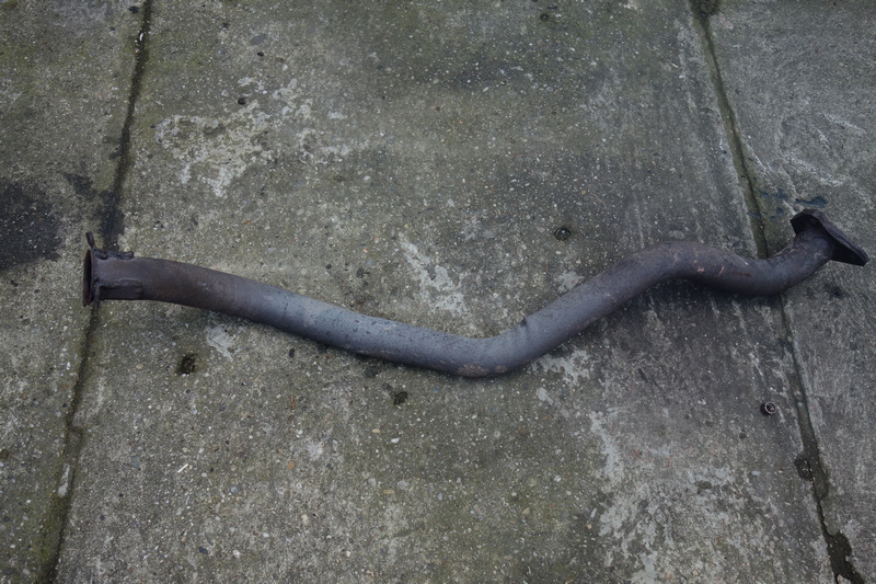

Bei meinem Syncro ist dieser dreieckige Flansch, der sich frei am letzten Stück des Krümmers verschieben lässt, quasi weggerostet. In jedem Fall lässt sich der Auspuff nicht mehr dicht verflanschen. Das Teil gibt es natürlich nicht einzeln. Mein Teilefritze konnte trotz 10 minütiger Suche ebenfalls nichts finden.
Hatte schon mal jemand das selbe Problem? Was für Ideen zur Lösung hättet ihr?

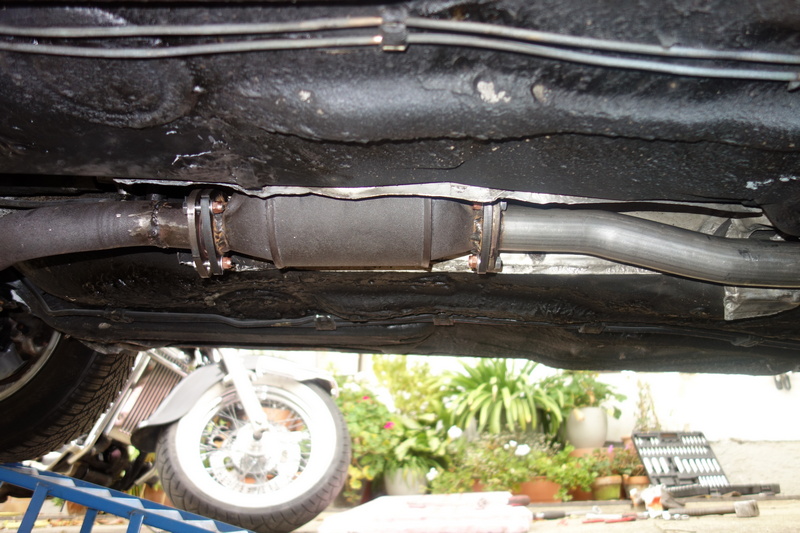

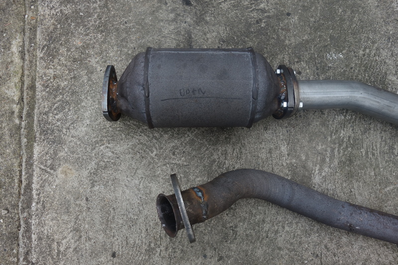

die KAT-Reparatur ist mittlerweile auch abgeschlossen und der Passat ist wieder in Betrieb.
Hier Meine Vorgangsweise:

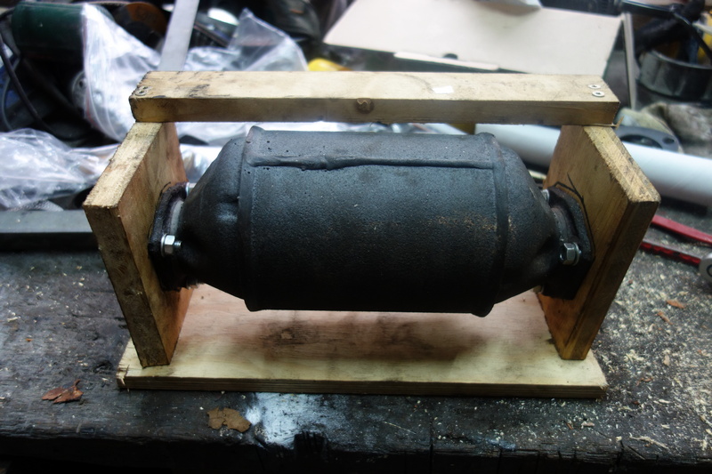

1. Hab ich mir eine Lehre gebaut, um die neuen Dreiecksflansche nachher im passenden Winkel, Abstand und Lochausrichtung anschweißen zu können:

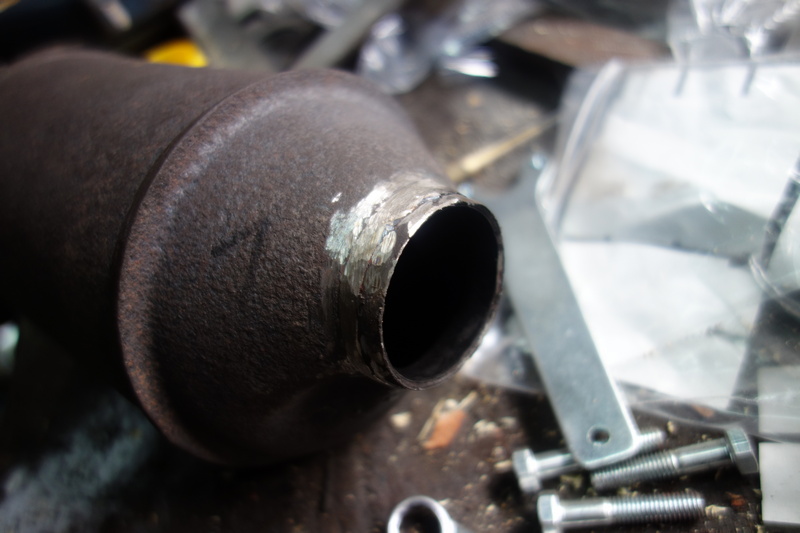

2. Nachdem der KAT in der Lehre perfekt sitzt habe ich ihn wieder rausgeschraubt und auf der ersten Seite den alten Flansch vorsichtig heruntergeflext. Das war recht anstrengend, da ich so viel altes Material wie möglich stehen lassen wollte. Ich habe mich also mit tangentialen Schnitten dem KAT-Rohr genähert. Hier ist das Ergebnis:
3. Dann habe ich den KAT auf der einen Seite mit dem alten Flansch wieder mit der Lehre verschraubt und auf der anderen Seite einen neuen Flansch in der Lehre befestetigt. Jetzt wurde der neue Flansch grob angepunktet, alles wieder auseinander geschraubt und dann fertig verschweißt.
4. Dann folgte das gleiche Spiel mit dem vorderen Flansch. Die Flansche die ich bekam waren übrigens schon mit einer Fase versehen, den hinteren habe ich daher verkehrt angeschweißt, da der ja auf der Fläche dichten muss. Die Flansche waren auch wie erhofft nicht aus Edelstahl, das hätte nämlich die fatale Folge, dass sich das KAT-Gehäuse in eine Opferanode verwandelt und rasch wegrosten würde.
5. Das Hosenrohr instand setzen: In mühevoller Flex-Arbeit musste ich die drei angeschweißten Winkelbleche abtrennen. Auch hier galt es möglichst wenig Material des eigentlichen Rohres zu verlieren. Dann habe ich das Rohr durchgeschnitten, den Flansch aufgefädelt und das Rohr wieder zusammengeschweißt.
6. Nach einer Dichtigkeitsprüfung habe ich den KAT ordentlich ausgeblasen und alles mit neuen Schrauben und Kupfermuttern (gibt’s übrigens in Wien beim Hornbach in der Spezial-Kleineisen-Ecke um einiges billiger als bei VW) wieder zusammengebaut
7. On the road again:
