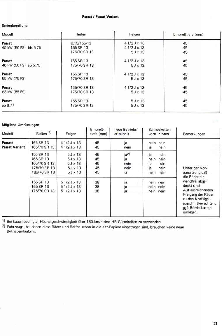

Hat jemand schonmal die GOlf 1 GTI Felge auf seinem 32er gehabt? DIe ET ist hier anstatt 45 bei der originalen 5J Felge nämlich 38 bei der 5,5Jx13. Passt das, oder sind dann die Radläufe wieder im Weg hinten?
Wie ich diesem sehr interessanten Dokument entnehmen konnte
http://www.1600i.de/martinchen/dokument ... ite-21.jpg
kann man wohl auf die originale 5Jx13 Felge sogar 185/70 SR 13 ziehen. Hat das schomal jemand gemacht? Passt das anstandslos?
(Wie) ist ads möglich, dass die 5,5J Felge ausschließlich mit 175er bereift werden kann, wohingegen die schmaler 5J Felge 185er bekommen darf? Das geht zumindest aus dem VW Dokument s.o. vor...
Fragen über Fragen. DIe "kleine" Lösung wäre dann einfach 185er auf die alten Felgen zu packen, vorausgesetzt man muss nicht bördeln. Aber die GTI Felgen würen sicherlich nch etwas bulliger aussehen oder?
Also, wer Erfahrungen oder Ratschläge hat, gerne her damit, DANKE!

Die 5,5"-Felgen stehen weiter nach außen, deshalb nur die 175er Reifen.
Mit 185er Reifen könnte es an der Radhauskante schleifen.
5,5" ET38 stehen nach außen 5,5*2,54 / 2 - 3,8 = 3,185 cm raus.
5" ET 45 stehen nach außen 5 * 2,54 / 2 - 4,5 = 1,85 cm raus.
5,5" = 13,97 cm, 175er stehen also 1,765 cm über. Macht bei den 5,5ern 3,185 + 1,765 cm = 4,95 cm von der Nabe nach außen.
5" = 12,7 cm, 185er stehen also 2,9 cm über. Macht bei den 5" 1,85 + 2,9 = 4,75 cm von der Nabe nach außen.
185er auf 5,5ern wären 5,45 cm von der Nabe nach außen.
Wie man an der Rechnung sieht, stehen 175er auf 5,5ern weiter raus als 185er auf 5ern.

Auf meinem 33er fahre ich die 5,5er. Das ist kein Problem mit 175/70/13.
Olaf hat(te) 185er auf seinem Rallye-Passat. Vielleicht kann er dazu etwas sagen.

auch ich kann Dirk nur beipflichten: 175/70/13 auf 5,5 et 38 passt von den Radhäusern her problemlos. Vorne gibts allerdings das Problem das die Reifen am Querlenker scheuern, wenn man voll einschlägt. Durch geschicktes einstellen der Spurstangen soll man das allerdings auch korrigieren können.(Ich glaube, hier gibts 'nen Thread dazu)
In meiner Jugend habe ich mal 185/70/13 gefahren. Die haben selbst auf den Serienfelgen 5 " et 45 hinten an den Radläufen geschliffen, wenn hinten 2 Leute sassen. Der Vorbesitzer hatte hinten 4,5" Polo-Felgen aufgezogen, um das abzustellen.
Ich habe die 185er dann später auf 5,5 et 38 mit gebördelten Radläufen gefahren.

Stimmt, 175/70/13 auf 5,5 et 38 passt von den Radhäusern her problemlos. Sogar mit 10mm Distanzen, also im Prinzip ET28, gibt es keinerlei Probleme.
Zu den von Dirk angesprochenen 185ern. Bei mir waren es 185/60R13 auf 6x13 ET33. Das ging ebenfalls ohne Probleme.
