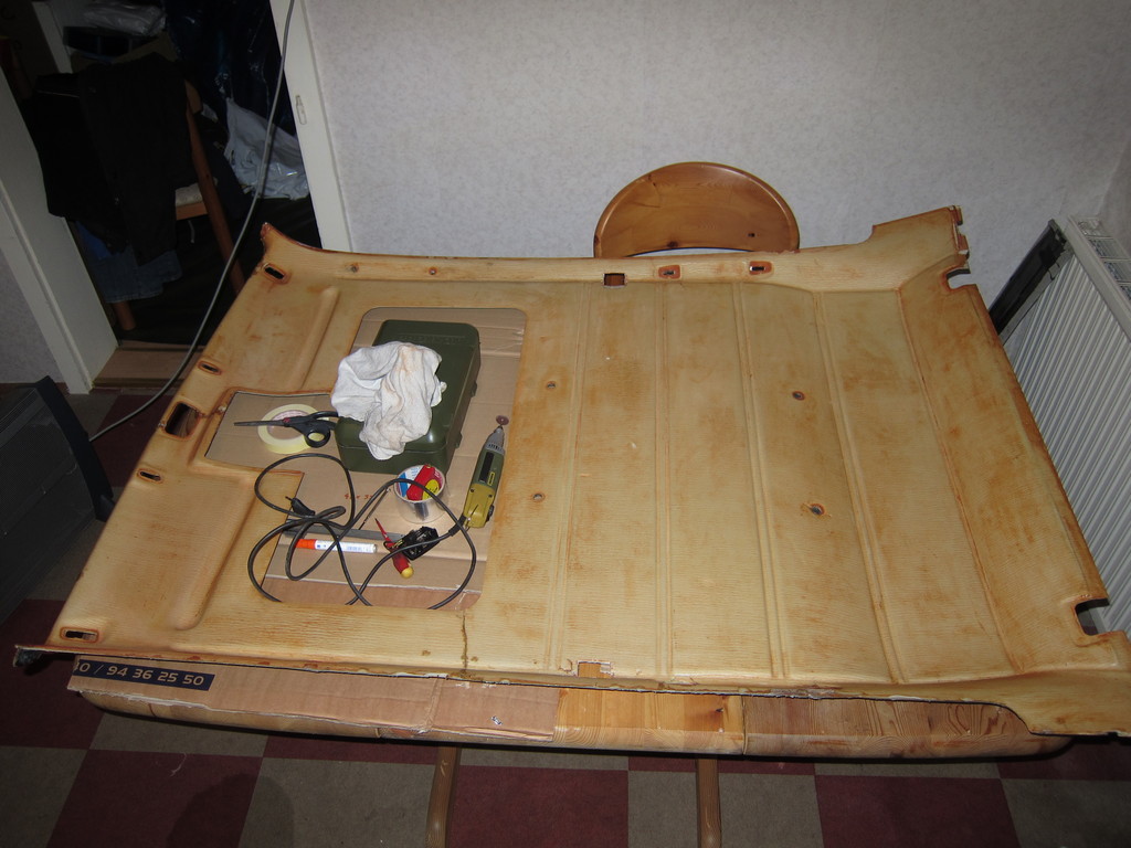

hier ist ein Bild vom ausgebauten NFL-4-Türer-Himmel. Es gibt keine spezielle Ausformung für die B-Säule. Vielleicht ist also gar keine Anpassung notwendig? Sind beim 2-Türer hinten Griffe?

Irgendeinen Unterschied muß es aber geben, denn es gibt beim 2-Türer-Himmel und 4-Türer-Himmel unterschiedliche Teilenummern.

beim Zweitürerhimmel ist der Bogen der hier beim Bereich der C/D-Säule ist bereits vorne bei der B-Säule, der Himmel ist also bereits ab der Mitte so dick, wie hier das kurze Ende.
