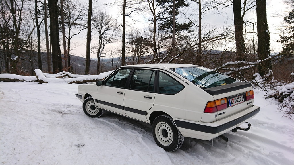

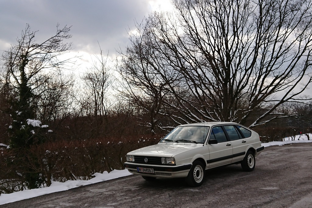

Beitrag von paul_mh »
Tilman hat geschrieben:Wie - fahrt Ihr die Autos echt noch im Nassen?! :shock:
Is jetzt nicht wirklich dein Ernst oder? Natürlich gibt es hier sowohl Liebhaber Fahrzeuge als auch Alltags-Autos. Für mich und meinen Vater ist der Passat das einzige Alltagsauto, das heißt es wird auch bei Schneesturm gefahren. Bei guter Pflege alles kein Problem.
Ich hab meine Scheibenwischer auch auf parallel gestellt, sieht finde ich einfach besser aus...
Grüße aus Graz
