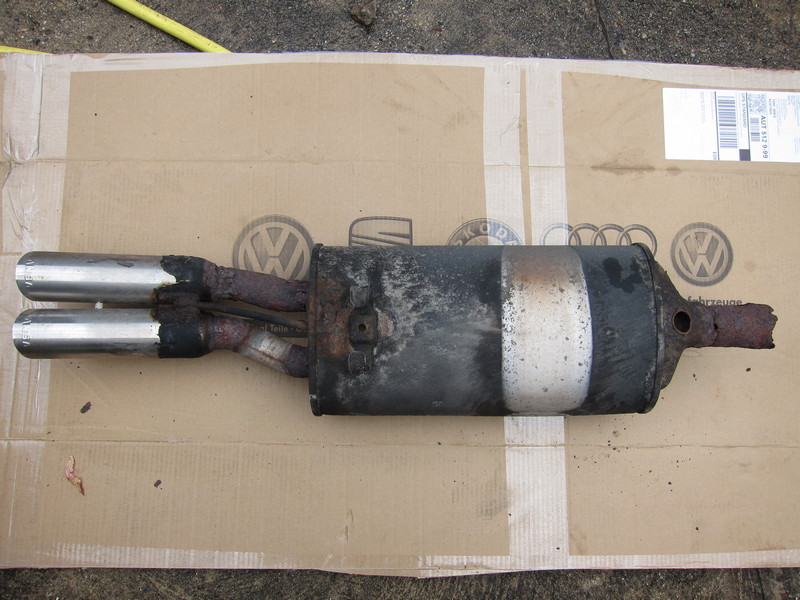

Ich vermisse meinen vor Jahren weggerosteten ANSA-Endtopf
mich interessiert das mit dem GTI-Endtopf schon lange, daher hab ich ein paar Fragen dazu: Hast Du den 8V- oder den 16V-Endtopf genommen? Passen die Endrohre in die NFL-Auspuffausparung in der Stoßstange?
Ich habe bisher immer davon Abstand genommen, mir zum Testen einen zu bestellen. Der Grund ist, dass die Rohre nicht mittig, sondern nach rechts versetzte aus dem Endtopf kommen. Ich habe daher immer vermutet, dass sie dann insgesamt zu weit rechts sind um sauber unter die Stoßstange zu passen.

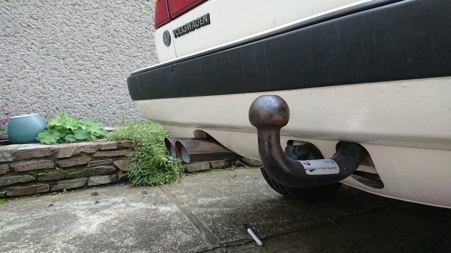

danke für die Infos. Du hast also die 16V-Variante genommen. Rumschneiden an der Stoßstange kommt für mich eingentlich nicht in Frage. Aber vielleicht kann man den GTI-Topf drehen, damit die beiden Rohre links versetzt statt rechts aus ihm rauskommen? Das Rohr zum Mitteltopf muss man ja sowieso ändern. An den gedrehten Topf dann gerade Rohre anschweissen. Vielleicht fluchten diese dann mit der Stoßstange? Wenn man das mit dem Ansa-Topf vergleicht, könnte es hinhauen:
Hast Du ein Bild von Deinem montierten GTI-Topf?
Ein dickes Anschweissrohr fände ich nicht so toll. Wie vielleicht schon bemerkt, wäre mir am liebsten ein ANSA...

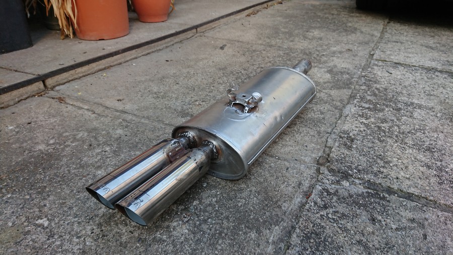

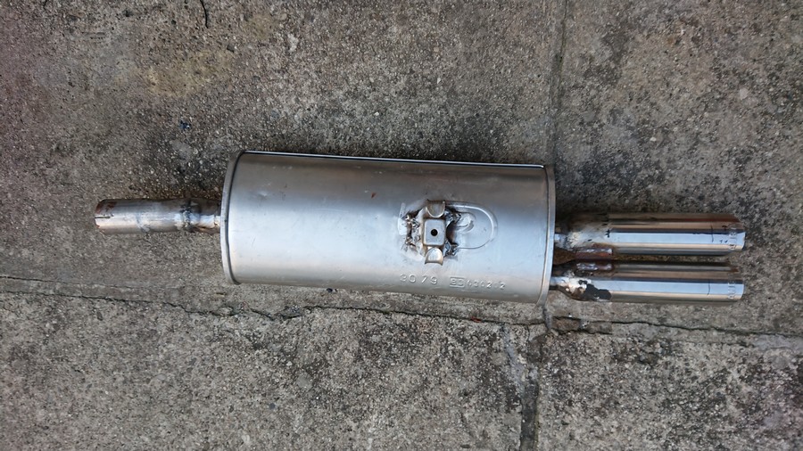

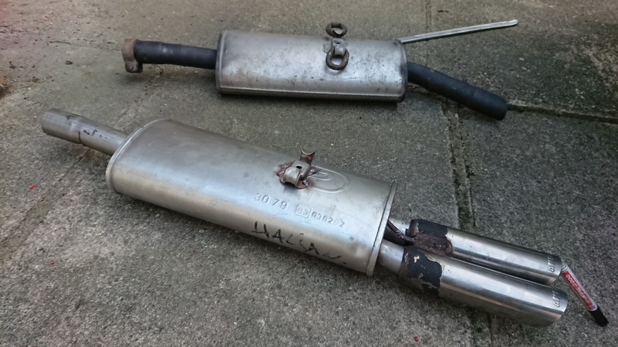

mir hat diese Idee keine Ruhe gelassen. Daher habe ich jetzt einen GTI-Endtopf für rund 40 Euro besorgt und angefangen dran rumzuflexen. Sieht vielversprechend aus!

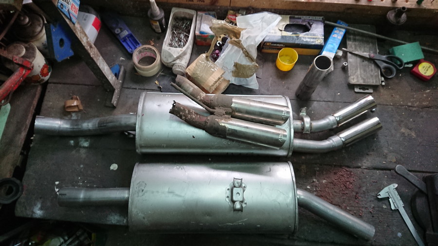

Das sind die Zutaten: Ansa Endrohre, die ich aufgehoben habe, GTI-Endtopf, Passat-Endtopf als Muster.
Eine für mich als Fließheckfahrer unnütze Endrohrverlängerung dient als Anschluss an den Mitteltopf. Sie wurde entsprechend eingeschnitten, um den Knick des Originals nachzubilden.

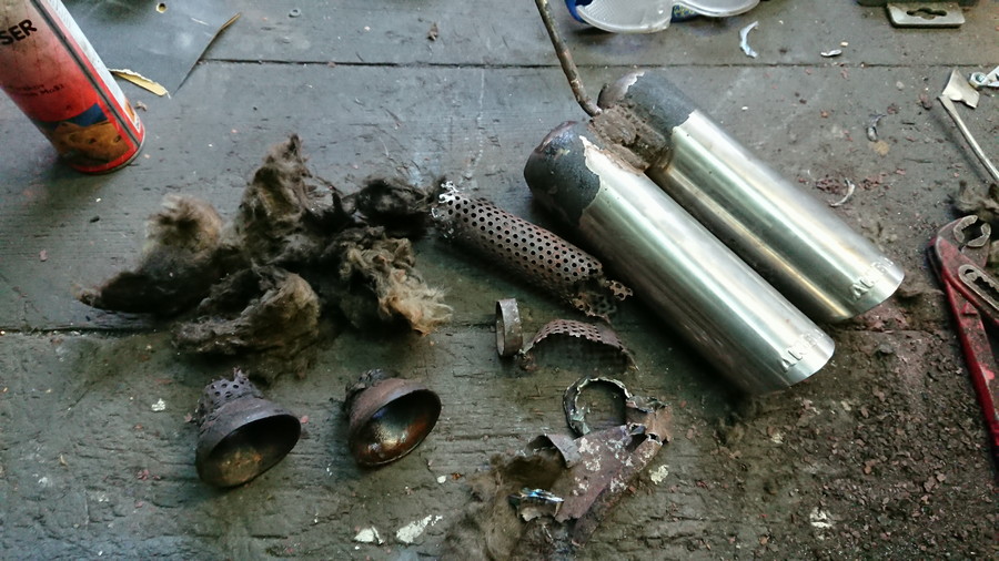

Die Ansa-Endrohre haben Absorber drinnen. Aufgrund der Verrostungen und weil sie dünner sind als die GTI-Endrohre, müssen sie müssen rausgeschliffen werden.
Ausgeweidet!
Die GTI-Endrohre wurden auf 10cm Restlänge gekürzt. Die Ansa-Endrohre passen drüber.

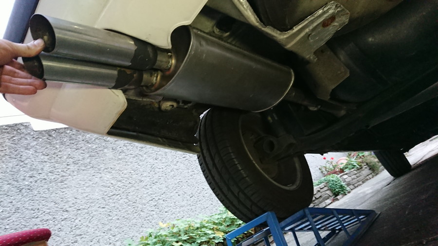

Anprobe eins: Die Verbindung zum Mittelrohr ist schon angepunktet. Die Endrohre derweil nur drangehalten.
Ausgeweidet!

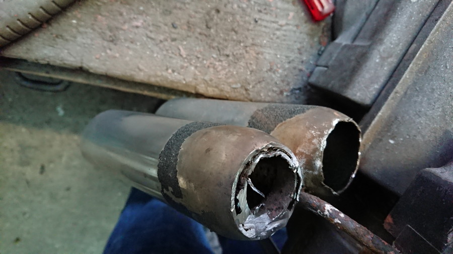

nein, die Heckstoßstange wird selbstverständlich nicht ausgeschnitten. Hier ein Bild mit dem echten Ansa Anno 2011, man sieht, dass es sich problemlos ausgeht:
Wie bei Roman gab es nie ein Problem mit den anliegenden Endrohren.
Eine Typisierung ist momentan kein Thema. Jetzt geht es einmal darum, ob das Ganze machbar ist.

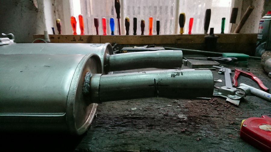

- Beiträge: 146
Re: Auspuff
ich bin gut weitergekommen mit meinem Ansa-Nachbau.
40mm-Rohr mit Originaltulpen hab ich in die Endrohre eingeschweißt. Die 40mm-Rohre konnte ich in die freigelegten Öffnug der GTI-Endrohre im Topf einführen, ausrichten und verschweißen. Die Schweißarbeiten sind jetzt alle erledigt. Es folgt noch schleifen, Zinkgrundierung und schwarzer Auspufflack.
