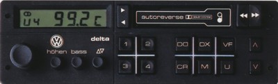

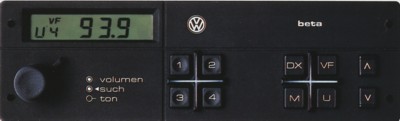

- Beiträge: 9408
Re: Originales Radio syncro GT 1987
Alpha:
Beta:
Gamma
Delta
Beta:
Gamma
Delta
