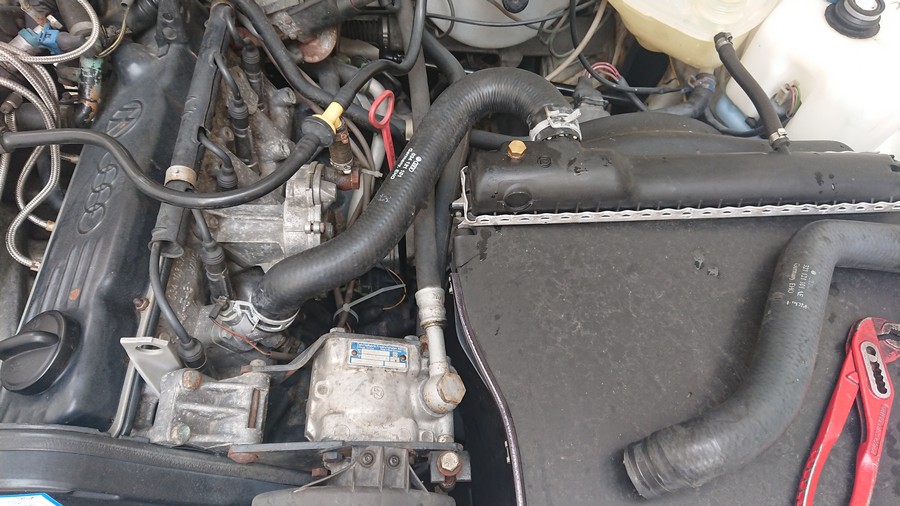

wenn es nur ein Stutzen ist: der zusätzliche Stutzen unten, hinten am Kühler (16mm) ist nicht für einen Zusatzkühler sondern für den Ausgleichsbehäter im Audi. Ich hab vor zwei Jahren einen neuen Hella/Behr 8MK 376 711-271 für meinen KX gekauft. der hat nur diesen einen, zusätzlichen Stutzen. Ihn habe ich mit einem Originalteil (Gummi) vom Golf II ersetzt. Leider habe ich die Nummer nicht mehr bei der Hand...

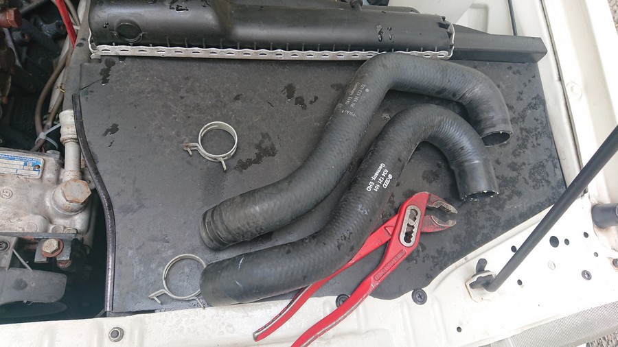

Weiters hast Du noch das Problem, dass der obere Wasseranschluss, der zum Motor führt, weiter rechts sitzt als im Passat. Man braucht also eigentlich den Schlauch vom Audi, den es zum Glück noch neu gibt:
Man kann aber auch den orignal etwas verbiegen, das ist aber aus meiner Sicht keine schöne Lösung.
