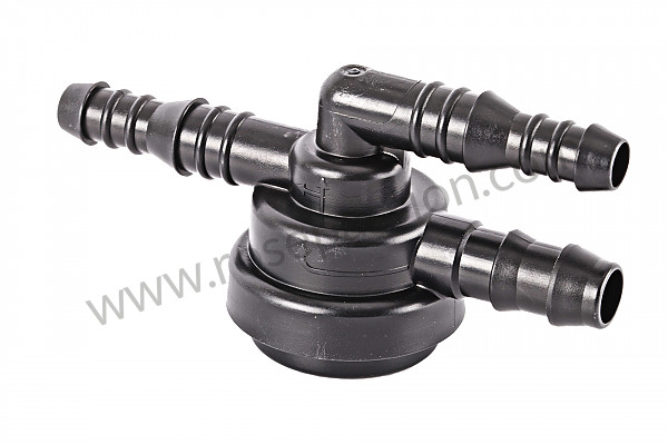

Bzgl. des Y-Stücks habe ich mal nachgesehen.
Das wurde nicht beim Wechsel zum FL geändert, sondern zum Modelljahr 1987.
Teilenummer 10 ist bis MJ 1986 ein Y-Stück, Teilenummer 481 955 975.
Ab Modelljahr 1987 ist es ein Verteiler mit Stauventil, Teilenummer 281 955 187.
Das Teil 1 auf dem Bild ist das Stauventil, das aber in neueren Versionen des Teileprogramms im Textteil völlig unterschlagen wird.
Im alten Mikroplanfilm ist es noch drin, hat die Teilenummer 171 955 187.

Re: Scheinwerferreinigungsanlage (SWRA) nachrüsten
Hi Roman,
ich habe gerade beim 87er MJ im Katalog Vers. 1376 nachgesehen.
Da ist unter Pos. 1 das Stauventil mit der Teilenummer 171 955 187 angegeben. Auch beim 88er MJ ebenfalls. Es fehlt also nicht im Text.
Eine weitere Prüfung hat dann folgendes ergeben:
Vor MJ 85 sind erst die Teile 1A-1E benannt und dann die 1. Mit MJ 85 und folgend erst 1 und dann 1A - 1E.
Es ist also immer im Text, steht aber nur an unterschiedlichen Positionen in der Auflistung.
In 87 und 88 ist dann, wie du bereits vermerkt hast. unter Pos. 10 die 281 955 187. Also wären quasi ab MJ 87 3 Stauventile eingebaut.
Richard
