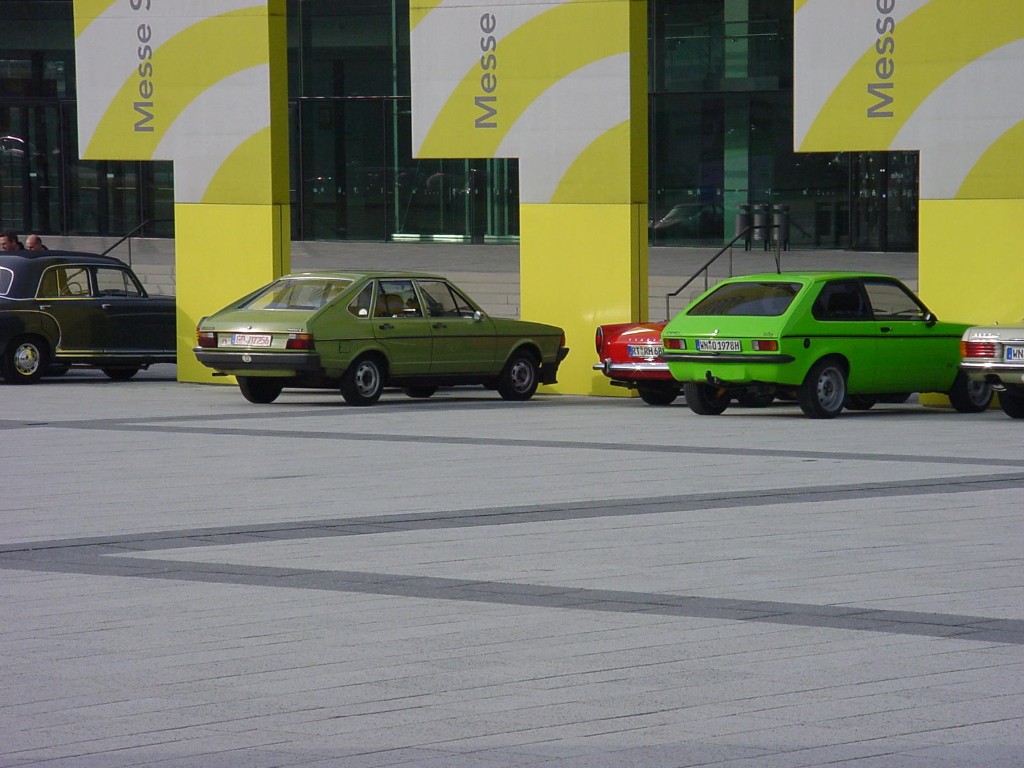

Vllt. klappt es ja mal auf ein Treffen, an der RETRO in Stuttgart steht der 1,3er mit scharfer Nockenwelle auf jedenfall wieder auf dem Besucherparkplatz... :-)

Passatlinger hat geschrieben:Vllt. klappt es ja mal auf ein Treffen, an der RETRO in Stuttgart steht der 1,3er mit scharfer Nockenwelle auf jedenfall wieder auf dem Besucherparkplatz... :-)
das kannste mal ganz fix vergessen....das is mein parkplatz :aetsch
