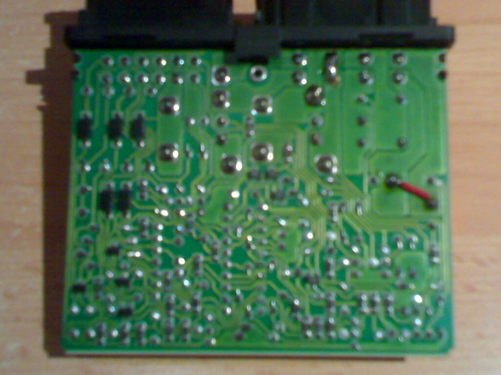

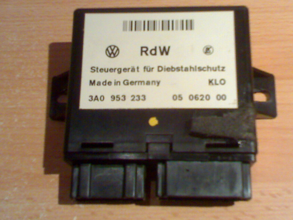

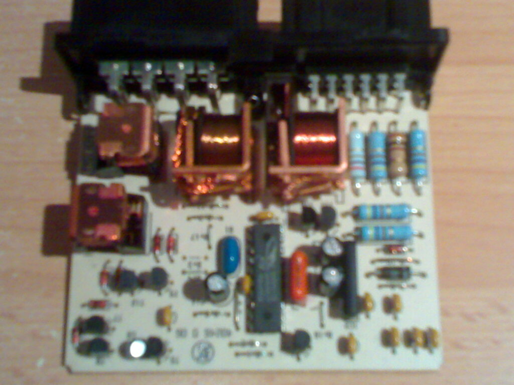

Ist es denn eine "richtige" Wegfahrsperre oder nur eine Diebstahlwarnanlage (RdW) (falls es diese 2 Ausführungen bei Audi auch gegeben hat)?
Hatte vor einiger Zeit das gleiche Problem mit ner RdW in nem 35i auch Baujahr 96' (von daher könnte es ja passen), da hat das ding auch rumgezickt (Relaiskontakte abgenutzt). Wenn ich das noch richtig in Erinnerung habe schalten die Relais (4Stk) folgende Dinge: Blinker, Hupe, Benzinpumpe und Anlasser.
Sollte es tatsächlich ne RdW sein gibts 2 Möglichkeiten:
1. entweder betroffenes Relais tauschen, allerdings wirds wohl nicht einfach werden da nen passenden Ersatz zu finden (alternativ eventuell auch nur die Kontakte reinigen, hat bei mir aber nicht lange gehalten).
2. oder so wie ichs gemacht habe: Einfach die betroffenen Relaiskontakte mit Lötzinn und ggf. etwas Einzelader kurzschließen (hierbei ist allerdings anzumerken das es im Schadenfall eventuell Probleme mit der Versicherung geben könnte!)
